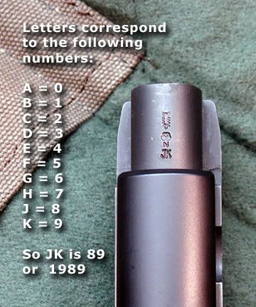

Wenn Sie eine in Deutschland hergestellte Classic Sig haben und das Herstellungsdatum wissen möchten, kann dies hilfreich sein. Dies wurde in anderen Foren gepostet, aber ich habe es hier noch nicht diskutiert gesehen.

Danke, Reliable. Das ist neu für mich. Ich habe gerade auf einer Waffenbörse hier eine deutsche 228 abgeholt (neu, in der Box, ungeschossen), und die Innenseite der Griffschale zeigte 1993 an. Der KD-Stempel auf dem Schlitten bestätigt dies. Nochmals vielen Dank !
zu Informationszwecken... die 2 Zahlen in den Griffschalen stimmen nicht immer mit dem Herstellungsjahr der Waffe überein. Manchmal hatte eine neue Waffe Griffe, die vor dem Montagejahr der Waffe hergestellt wurden. Die Dinge passten einfach nicht immer perfekt zusammen.

Ich besitze eine sehr frühe P229, die AB ist. Dieses Datum stimmt nicht. Meins ist aus den frühen 90ern AB135XX. Dieser Datumscode oben auf der Seite zeigt 01?
ab/229 ist nicht dasselbe für andere Datierungen von Sigs in op.:cool:
Mein AB17xxx/dreifache Seriennummer 40 wurde von Sig als Nov. '92 datiert, also könnte Ihres von '91-'92 sein, überprüfen Sie auch das Datum auf den Griffschalen, falls original.

Diese zwei Buchstaben, die als "Datumscode" bezeichnet werden, sind eigentlich das "Beschussdatum", an dem der Test durchgeführt wurde. Ob es angewendet wird, hängt vom Beschussgesetz des Landes ab, das den Beschusstest durchgeführt hat. Es wird nicht von SIG angewendet.

Nur zur Klarstellung. Wie der Titel schon sagt, ist der Stempeldatumsschlüssel für deutsche Sigs. Fast 100 % der P229 in den USA wurden hier in den USA hergestellt, aus in den USA hergestellten Schlitten und in Deutschland hergestellten Rahmen, selbst die mit dreifach übereinstimmenden Seriennummern. Die einzige Möglichkeit, das Herstellungsdatum zu erraten, ist anhand der Präfixbuchstaben der Seriennummer, die keine Stempeldatumscodes sind, oder durch Betrachten des Datums im Inneren der Griffe, vorausgesetzt, sie sind original zur Waffe.
Außerdem ist das auf der Seite der P6-Schlitten eingestempelte Datum das Stempeldatum für die P6 (aus welchen Gründen auch immer haben sie keine Stempeldatumscodes) und eine gute Schätzung für das Herstellungsdatum.
Bei den neueren in Deutschland hergestellten SIGs befindet sich der Datumscode normalerweise auf der linken Seite der Laufhaube und nicht auf der unteren vorderen Schlittenunterseite, so dass die Waffe zerlegt werden muss, um ihn zu sehen.

"Wenn es sich um eine deutsche Sig handelt, gibt es einen zweistelligen Datumscode, der das Herstellungsjahr darstellt und auf dem Rahmen unterhalb der Mündung eingeprägt ist. A=0 / B=1 / C=2 / D=3 / E=4 / F=5 / G=6 / H=7 / J=8 / K=9.
Andernfalls sind Sie aufgeschmissen, es sei denn, Sie können Sig zur Mitarbeit bewegen."
